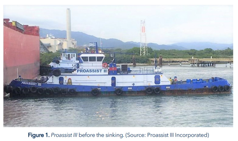

Буксирное судно Proassist III (IMO 8644395) 1949 (!) года постройки пострадало от затопления кормовых отсеков и затонуло недалеко от Пуэрто-Ябукоа, Пуэрто-Рико, 24 декабря 2020 года, когда двигалось транзитом на север от побережья Пуэрто-Рико. Три члена экипажа, находившиеся на борту, не смогли откачать воду и в конце концов покинули судно. Сообщений о пострадавших не поступало. Судну был объявлен общий убыток в размере 968 000 долларов.
Вскоре после отплытия из Лагуна-де-лас-Мареас, Гуаяма, Proassist III столкнулся с ухудшением погодных условий. Больше чем через два часа после отплытия экипаж заметил, что судно получило дифферент на корму, и обнаружил, что в помещении рулевого устройства уровень воды около 90 см. Примерно через 40 минут после обнаружения воды в "рулевке" и безуспешной попытке ее откачать, помещение были затоплено водой.
При водолазном осмотре затонувшего судна были найдены отверстия в водонепроницаемых переборках судна и отсутствие уплотнительной резины и задраек люков на палубе и водонепроницаемых дверей.
