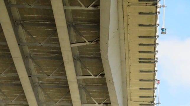

Пролет моста поврежденный стрелой буксируемого крана находящегося на букире т/х Robert Cenac / (с) Национальное управление безопасности транспорта (NTSB)

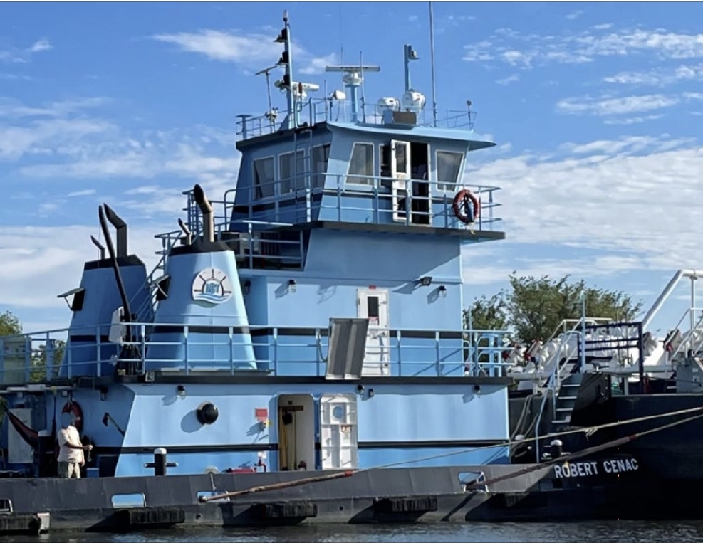

Буксир Robert Cenac после столкновения / (с) неизвестно

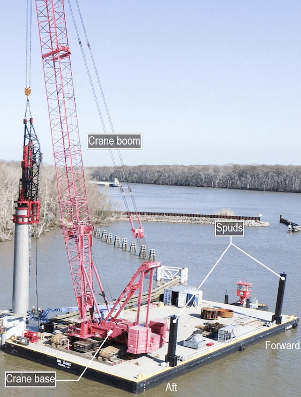

Крановая баржа Mr. Dawg / (с) Houma Times
Компания оператор Al Cenac Towing дважды запрашивала собственника красной баржи компанию Sealevel о высоте крана, но Sealevel не предоставил подтвержденной высоты крана. Последняя строительная бригада на барже оставила стрелу крана в поднятом положении, выходящем за пределы опор.
Без подтвержденной высоты для расчета свободной высоты, капитан буксира Robert Cenac - 23-летний ветеран буксировщик - сделал оценку на глаз.
Примерно в 22:00, уже в темноте, капитан осмотрел стрелу крана и оценил, что часть стрелы крана, которая выходила за пределы опор, была примерно 10 футов. Предполагая, что опоры были 50 футов, что соответствовало местному стандарту, капитан предположил, что высота над водой «примерно 60 футов».
Однако это было неправильно. Опоры на краной барже Mr. Dawg имели высоту над водой 56 футов, а нок стрелы крана выходил как минимум на столько же, сколько максимальный надводный габарит Хумского двойного моста - 72,8 фута.

В 00:38 стрелы крана столкнулась со стальным стрингером на нижней стороне Хумского двойного моста на скорости около четырех узлов. Стрингер был согнут внутрь от удара, и в результате полученных повреждений пришлось закрыть половину моста до 16 марта.
