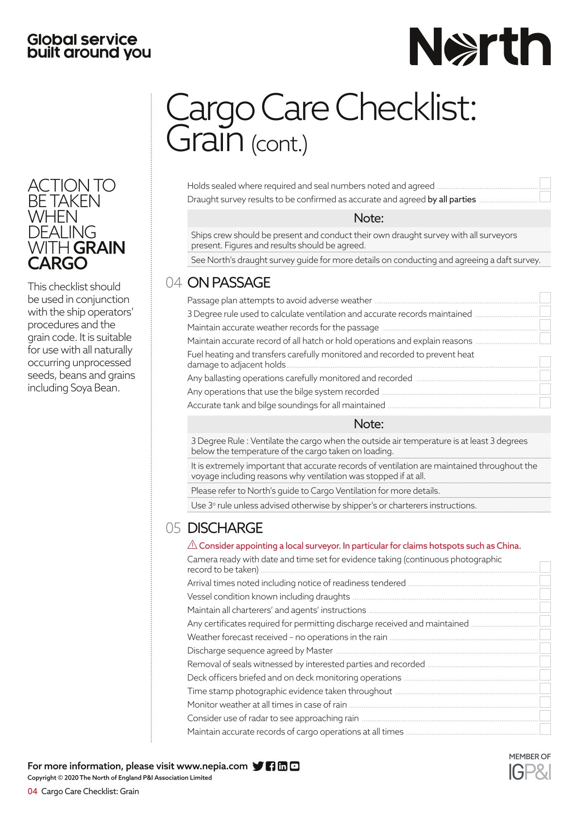

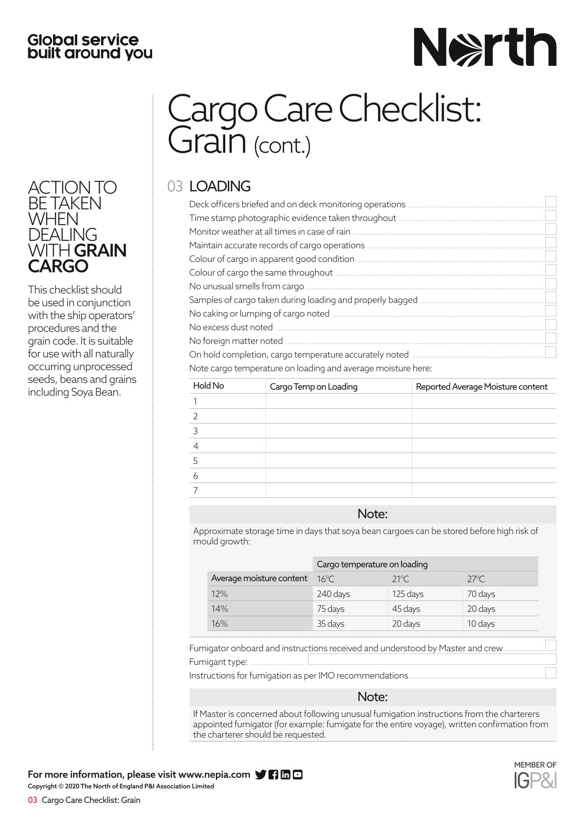

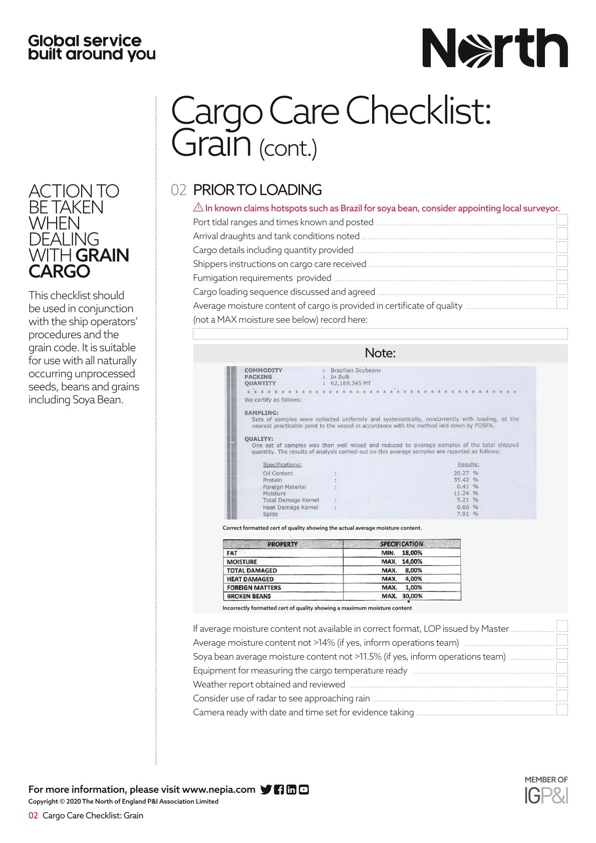

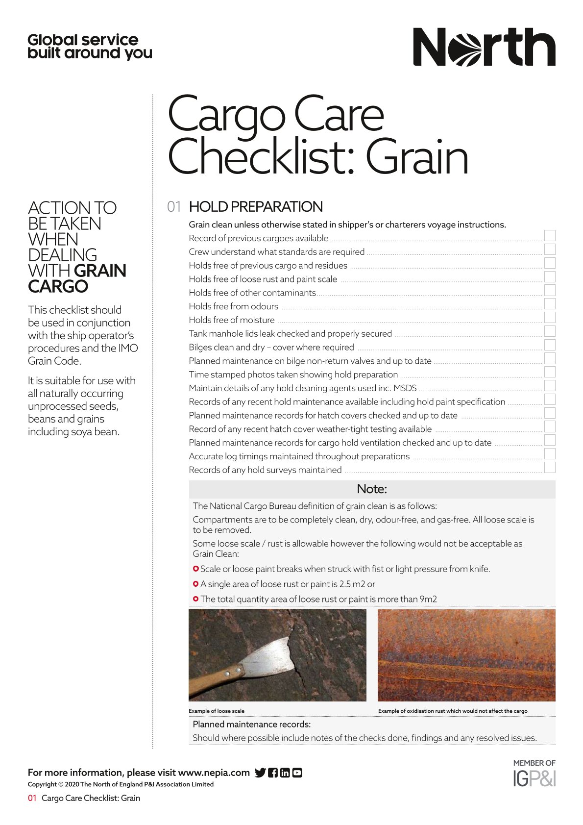

Контрольный лист погрузка-выгрузка зерна
Cargo care checklist Grain
Контрольный лист предоставлен для ознакомления в виде изображений, а также в виде .pdf файла для скачивания.
Cargo care checklist - grain - page 1.jpgCargo care checklist - grain - page 2.jpgCargo care checklist - grain - page 3.jpgCargo care checklist - grain - page 4.jpgCargo care checklist - grain - page 5.jpg
Страницы чек-листа от страховой компании North для погрузки-выгрузки зерна
Краткое содержимое контрольного листа:
  1. HOLD PREPARATION
  2. PRIOR TO LOADING
  3. LOADING
  4. ON PASSAGE
  5. DISCHARGE
  • grain-cargo-care-checklist.pdf
    152.3 KB · Просмотры: 189

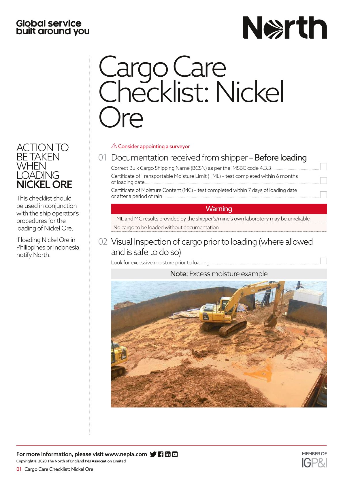

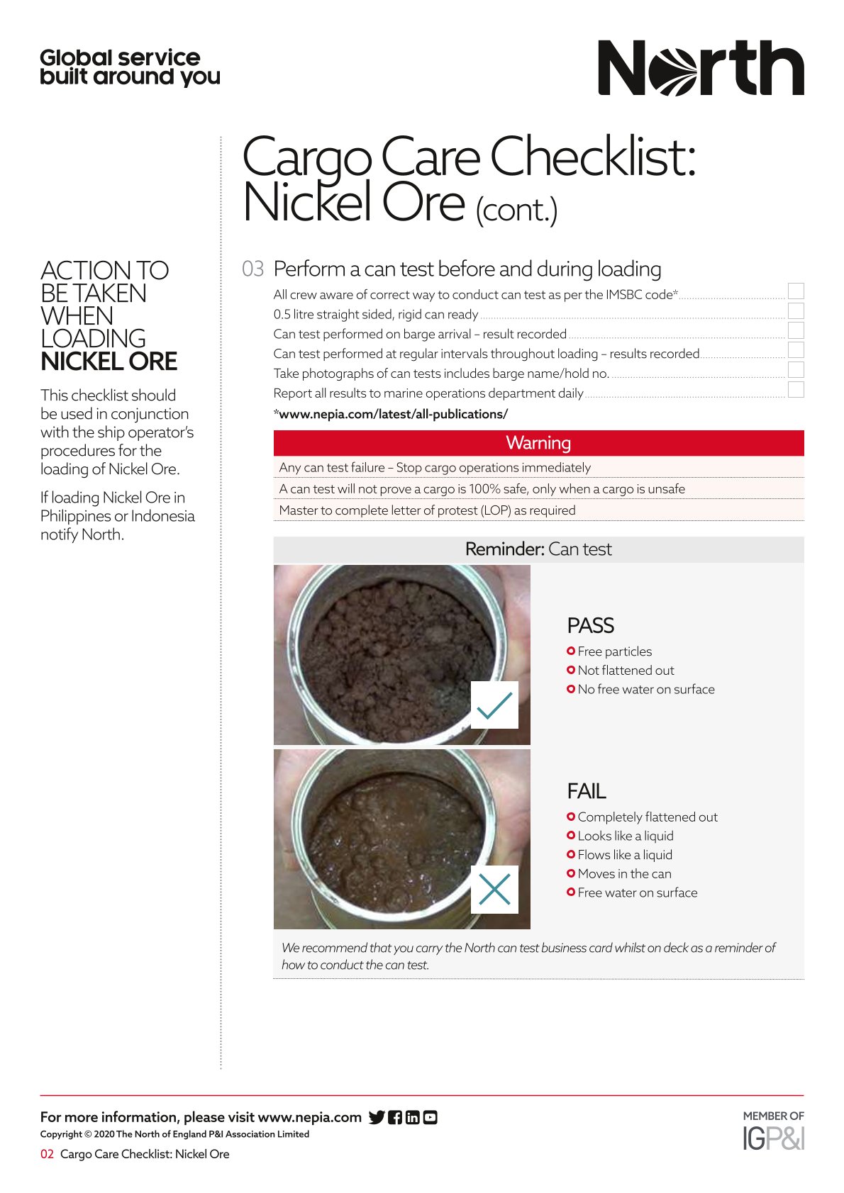

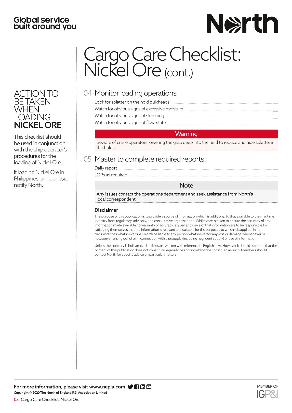

Контрольный лист погрузка-выгрузка никелевой руды
Cargo care checklist Nickel ore
Cargo care checklist - nickel ore - page 1.jpgCargo care checklist - nickel ore - page 2.jpgCargo care checklist - nickel ore - page 3.jpg
Страницы чек-листа от страховой компании North для погрузки-выгрузки никелевой руды
  1. Documentation received from shipper – Before loading
  2. Visual Inspection of cargo prior to loading (where allowed and is safe to do so)
  3. Perform a can test before and during loading
  4. Monitor loading operations
  5. Master to complete required reports
  • nickel-ore-cargo-care-checklist.pdf
    126.3 KB · Просмотры: 170

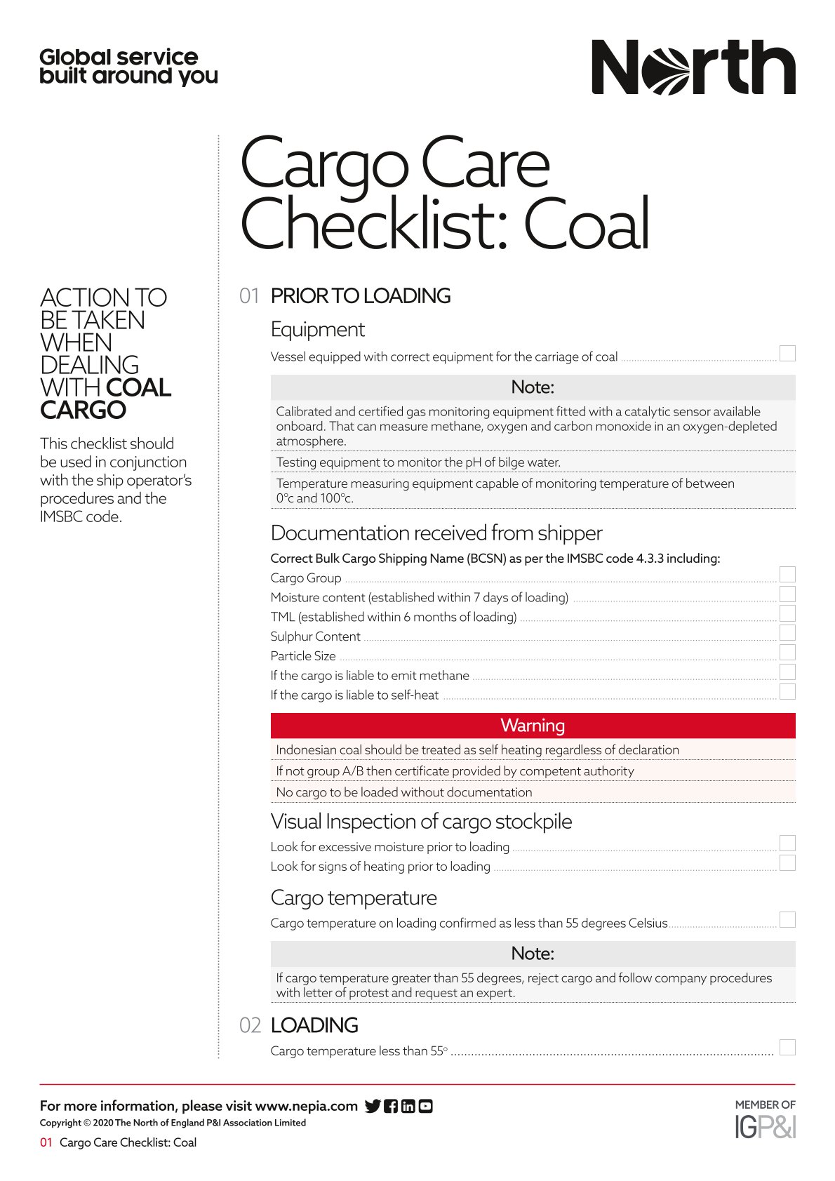

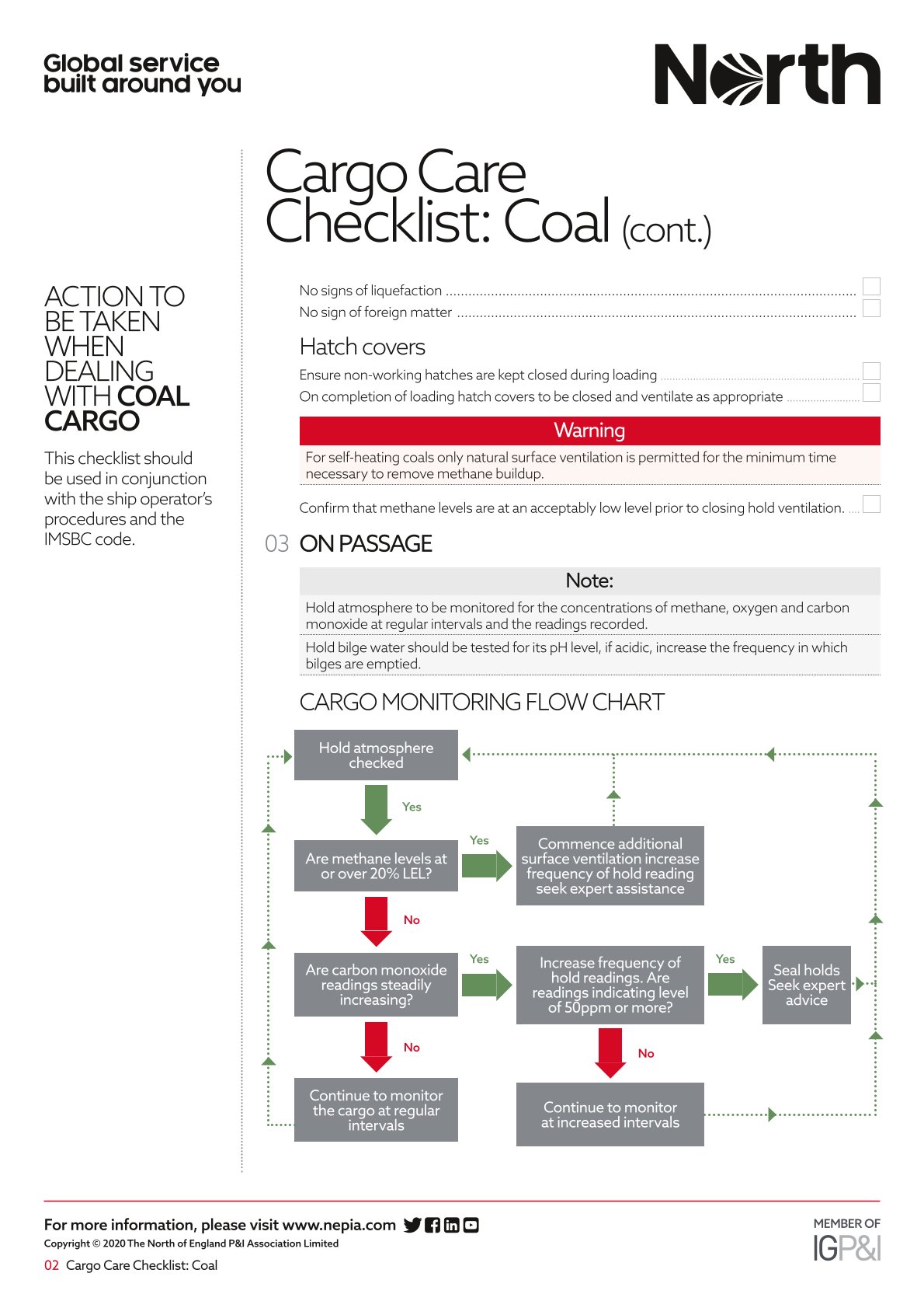

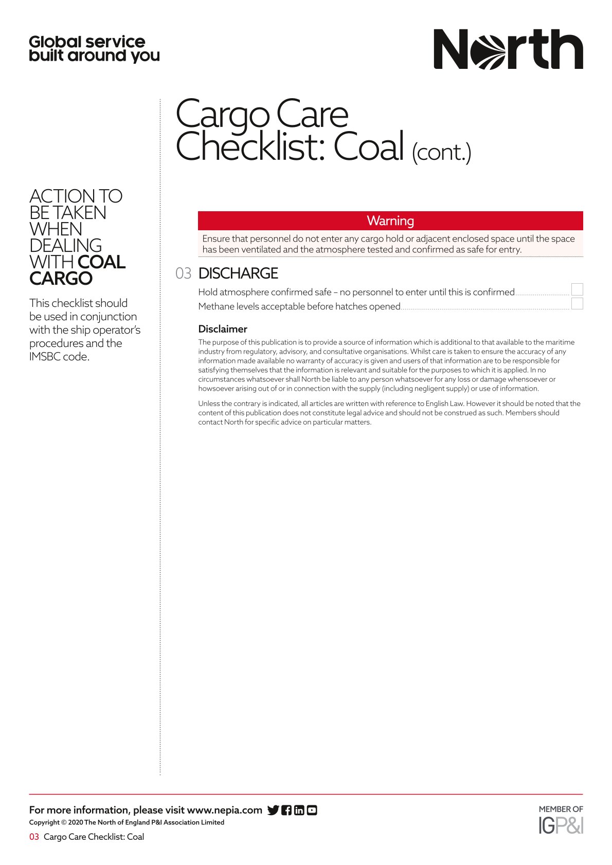

Контрольный лист погрузка-выгрузка угля
Cargo care checklist Coal
Cargo care checklist - coal - page 1.jpgCargo care checklist - coal - page 2.jpgCargo care checklist - coal - page 3.jpg
Страницы чек-листа от страховой компании North для погрузки-выгрузки угля
  1. PRIOR TO LOADING
    • Equipment
    • Documentation received from shipper
    • Visual Inspection of cargo stockpile
    • Cargo temperature
  2. LOADING
    • Hatch covers
  3. ON PASSAGE
    • Cargo Monitoring flow chart
  4. DISCHARGE
  • coal-cargo-care-checklist.pdf
    61 KB · Просмотры: 152
