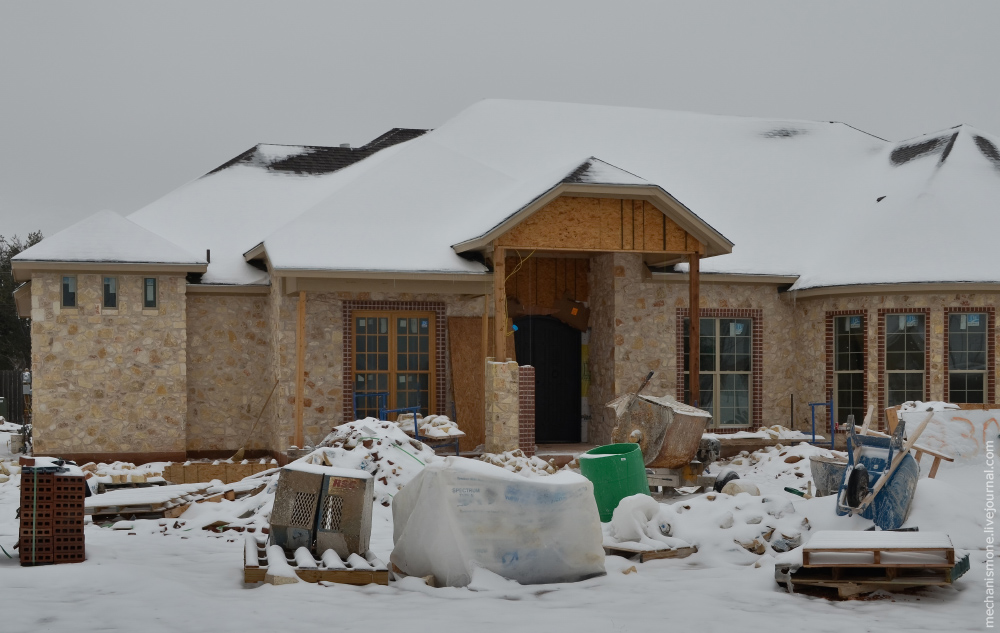

1. Сначала несколько слов о процессе зимнего строительства. Многие люди считают, что зимой строить нельзя. Это неправда. Зимой строить можно, другое дело, что процесс строительства будет двигаться немного медленнее, и он будет сложнее. Потребуется дополнительно оборудование и инструмент. Кроме того, например в Канаде, также как и в России или Финляндии, построить что-либо полностью в летнее время просто невозможно физически. Например, в этом году, в Альберте, первый снег выпал в середине августа.

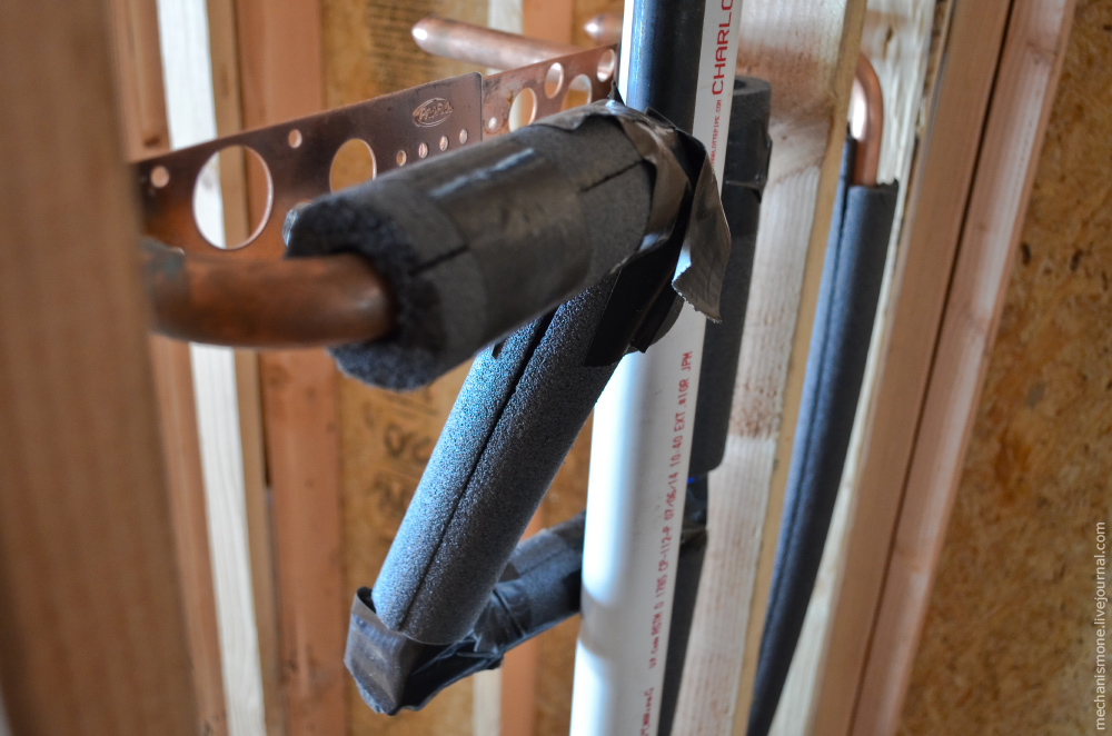

Первым делом заливают фундамент. Делается также обычный монолитный фундамент. Растягивается арматура, укладываются коммуникации, после чего заливается бетон. Первое отличие, которое присутствует тут, в сравнении с Хьюстоном - утепление труб. Грунт промерзает в этих штатах примерно на 20-30 см, поэтому все коммуникации утеплены, как в земле, так и внутри самого дома. Для утеплителя обычно используют резиновые утеплители со значением R равным 3-4, в горных штатах - 5.
5. В доме утепление выглядит вот так. Внутри дома в данном случае использовался так же резиновый утеплитель, R=3.3.

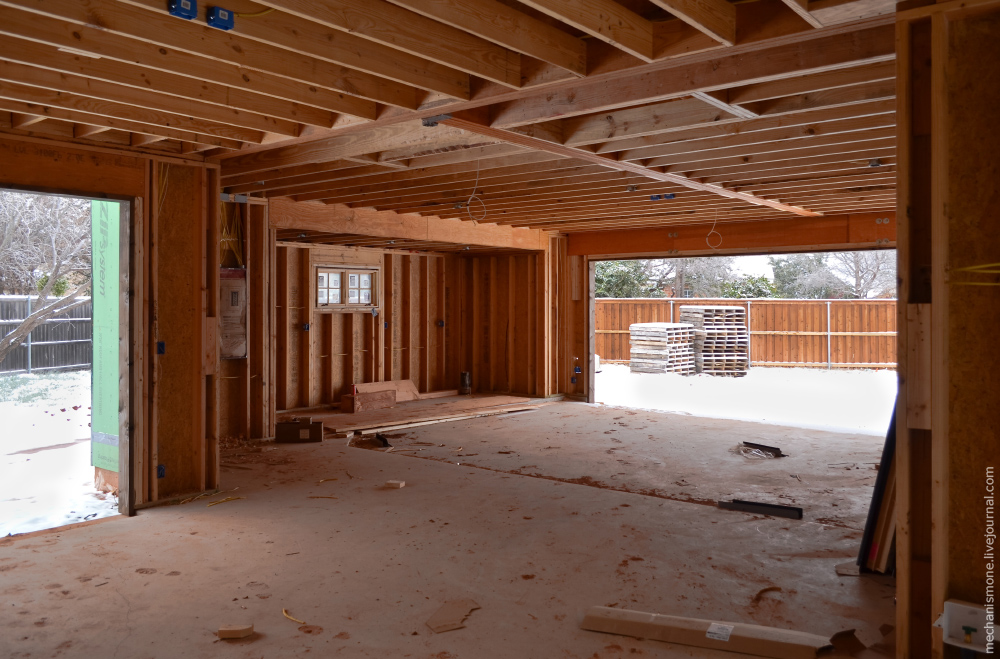

6. После того, как фундамент залили, начинается возведение каркаса дома. Визуально каркас абсолютно ничем не отличается от хьюстонских домов. Но это лишь сам каркас, а если присмотреться к мелочам, то различия все же есть.

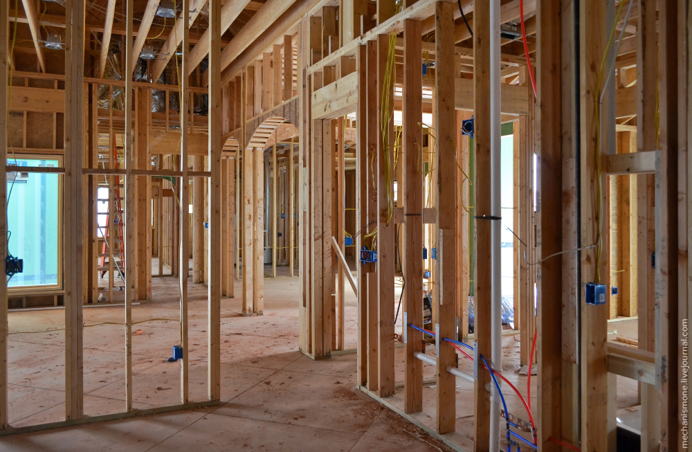

13. Что касается внутренних стен - то изменения тут так же есть. После того, как все коммуникации проведены, их забивают наглухо утеплителем. Параноиков пожарной безопасности хочу сразу успокоить, для утепления используется так же минеральная вата, которая, как известно - не горит.
