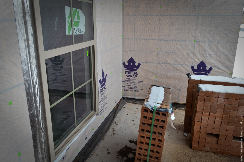

16. Изменения касаются и отделка внешних стен. Первоначально внешние плиты ДСП обшиваются влагоотталкивающей пленкой. Под двойными плитами ДСП, с обратной стороны, находится минеральная вата, которую мы только видели изнутри дома.
17. Затем их обшивают утеплителем. Здесь строители используют панели Rmax R-Matte 3. После чего стена обкладывается кирпичной кладкой в половину кирпича. Между стеной и кладкой оставляют отдушину для циркуляции воздуха. Эта же отдушина служит утеплителем. В этих условиях такого утепления достаточно, чтобы стены не промерзали, и дом отлично сохранял тепло.

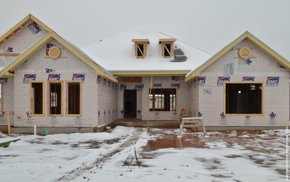

18. Процесс обшивки и подготовки дома к кладке снаружи. Кстати, на дворе воскресенье, никого нет, но везде лежит инструмент и материалы, стоит техника. Почему - я уже объяснял ранее.

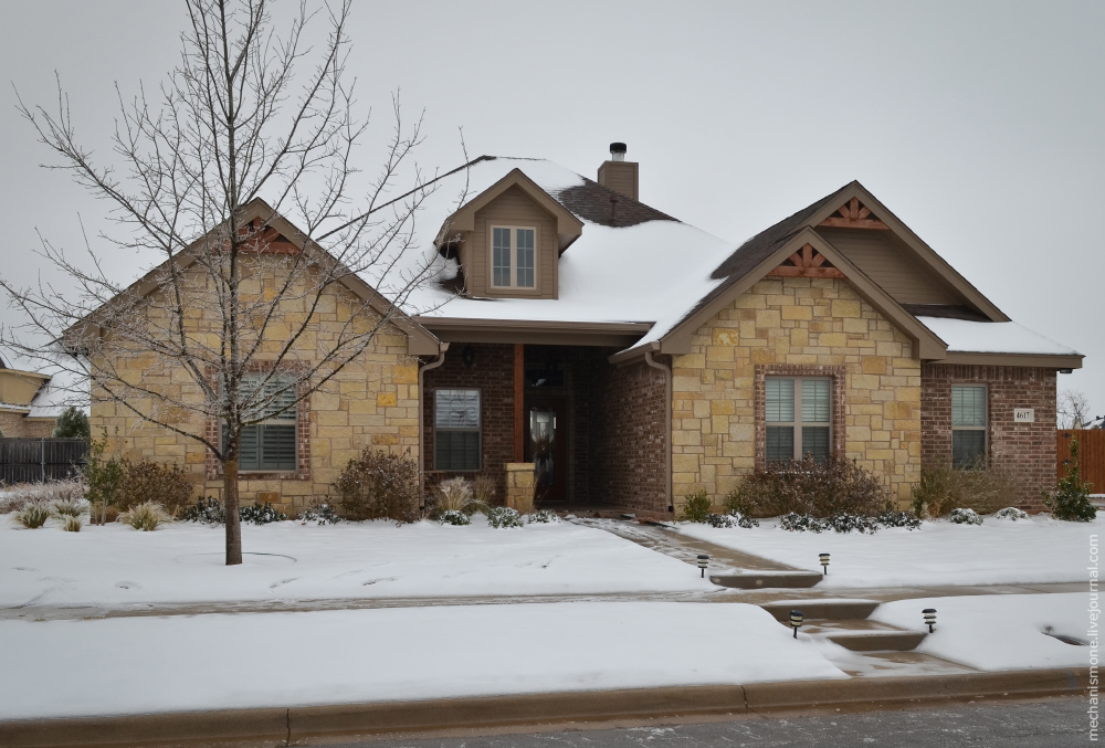

20. Тем не менее, в зимнее время при сдаче дома строители накладывают определенные ограничения на свои работы. К примеру, зимой вам откажут в благоустройстве участка возле дома. Т.е. заехать и жить вы можете без проблем, но деревья и траву вам строители посадят только по весне, когда все оттает и температура будет адекватной для пересадки растений. Правда, строители кое-где хитрят, и высаживают деревья сразу, до начала заливки фундамента, пока еще тепло. Таким образом дом получается уже сразу облагороженный по окончанию строительства.
21. В остальном без проблем дом завершат. К слову сказать, тротуарные плитки, как и парковочные, весьма тонкие, поэтому если по весне они поплывут , вам их переделают. Разумеется, бесплатно.
22. Дом прекрасно держит тепло, прогретый камин вечером даст достаточно тепла для ночи, даже при выключенном электрообогреве . Поэтому те, кто пишут, что в таких домах холодно, просто никогда в них не жил, или жил в неправильно утепленном доме. Ну, а в следующий раз мы с вами заглянем на самый север.
